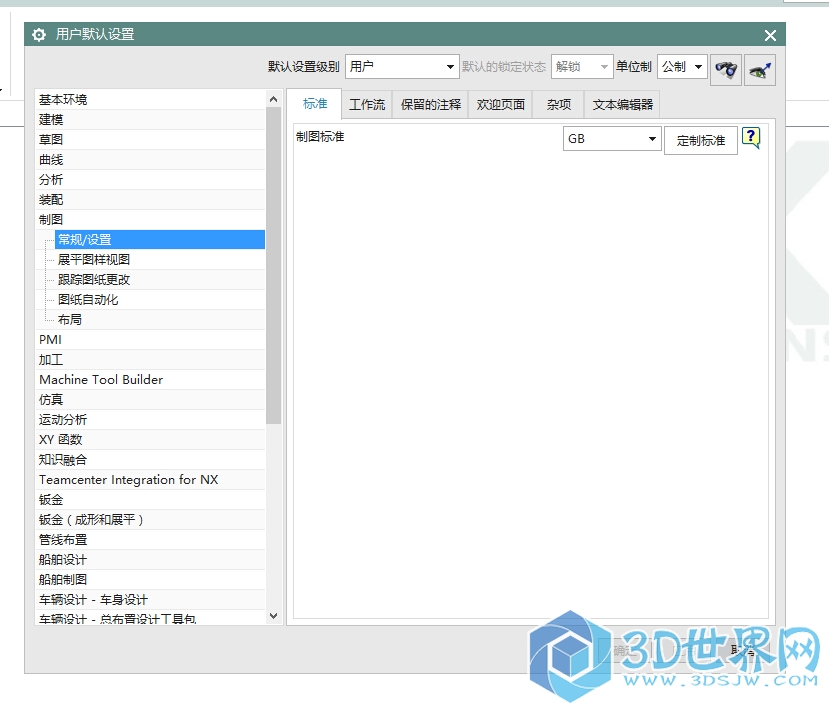

[求助] UG10.0导不出DWG文件

发表于 2015-9-18 08:24:56 | 显示全部楼层
把标准改为GB试试

 楼主| 发表于 2015-9-18 14:36:08 | 显示全部楼层
hzxiaojianli 发表于 2015-9-18 08:14
会不会是你的安装包没有装好,或者是不是杀毒软件屏蔽了某个文件?
安装两次了都还是这样啊

 楼主| 发表于 2015-9-22 11:18:30 | 显示全部楼层
yszseraph 发表于 2015-9-18 08:24
把标准改为GB试试
可以了,多谢

发表于 2015-9-23 15:16:37 | 显示全部楼层
不太正常,有时候可以出图,10的版本视角在默认里怎么不能设置了,每次都要更改了。
49
492
492
发表于 2016-4-10 16:17:14 | 显示全部楼层
打开UG-文件-实用工具-用户默认设置-制图-标准-制图标准改为GB (国标)
