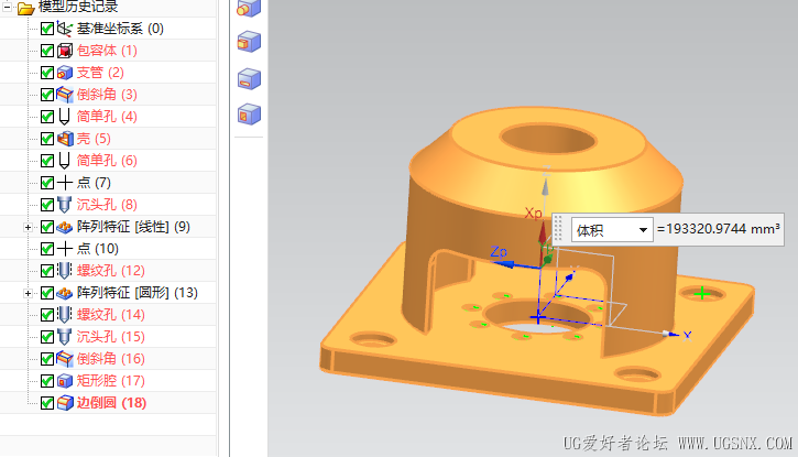

发表于 2023-9-12 14:26:18 | 显示全部楼层
交下作业,阵列螺纹孔的时候,总是出现阵列的孔会把上面打穿的情况,后来把螺纹孔的直到下一个改成值就没问题了。

发表于 2023-10-27 10:32:43 | 显示全部楼层
差了0.0367,找不到原因{:sad:}

发表于 2025-6-4 16:56:42 | 显示全部楼层
最后的体积稍有偏差,不知道哪里做错了
