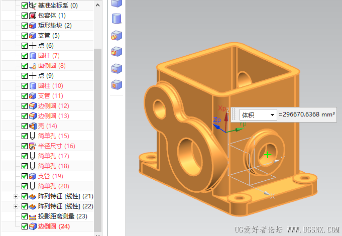

由于您累计签到83次,连续签到24次,特奖励:G币 5。明日签到将获得G币 5。若连续签到28次(您再连续签到4次),即可获得 10 G币 的奖励。用到的命令及顺序:创建方块、垫块、凸台、圆柱、面倒圆、圆柱、凸台、边倒圆(2次)、抽壳(带备选尺寸,移除面4个、备选4个,本处与教程略有不同,因为背部孔径为16而不是20)、半径尺寸、孔、凸台、孔、阵列特征、边倒圆。
总结:由于背部孔的内径为16,所以不能与侧面圆柱内径20的孔一起设置“半径尺寸”,为了方便,在抽壳的时候将前后面做了相同的处理,以便在打孔时可以直接做内径16的贯通孔。
越来越有意思了~

发表于 2023-10-29 15:58:04 | 显示全部楼层
尺寸对,体积对不上{:sad:}

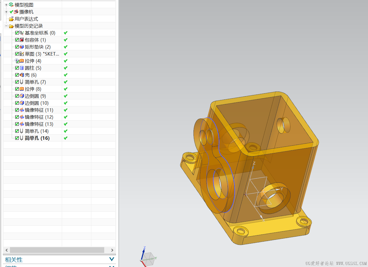

发表于 2024-2-4 01:48:05 | 显示全部楼层
差的有点多啊{:sweat:} 第53-1.jpg 第53-2.jpg 第53-3.jpg 第53-4.jpg
