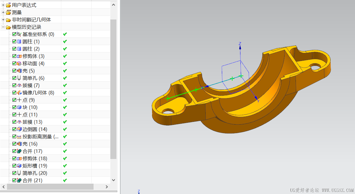

乐笑书 发表于 2016-5-10 14:11
一开始,两个圆柱之间倒斜角的时候,为什么我觉得测量长度应该是5.4,而不是4.4呢?
两圆弧的间距:B/2-(A ...
我按5.4   做的跟楼主体积一样。。。
319
319
发表于 2021-8-3 15:57:44 | 显示全部楼层
两圆弧的间距:B/2-(A ...
我也是 19  最后出来一样
319
319
发表于 2021-8-3 15:59:24 | 显示全部楼层
crs1111 发表于 2017-2-17 22:46
完全搞不懂耳朵的修剪是怎么回事,要不就是整个都修剪掉,要不就是错误教程图片上只有6个面,我修剪 ...
其实是5个面    两个端面不要也可以

发表于 2026-1-17 11:08:09 | 显示全部楼层
和评论里一样,楼主有两测量数据是错的

发表于 2026-7-18 11:29:41 | 显示全部楼层
样子出来了,但是体积差的有点多。提一下我遇到的问题,斜角那个步骤我方向调整不了,用的是移动面解决方案。剪切体步骤,需要选定外面的几个面,不能全选,否则会消失。耳朵倒角那个步骤前,应该合并再倒角,否则方向会反。最后感谢大佬教学,受益匪浅
