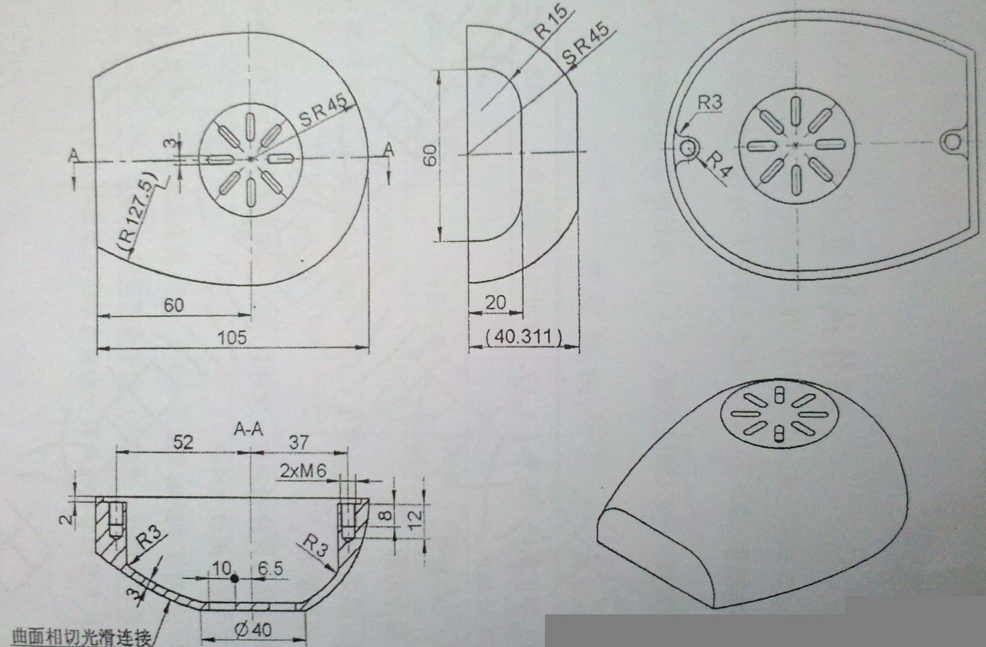

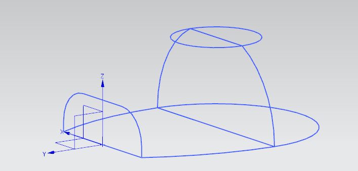

论坛上下载的一个练习题  刚开始时就没有清晰思路该怎么做  最后画了一堆的曲线  好乱 更不知道咋做了 知道的 能详细说下过程吗

这个是3D片体,看一下曲面的变化,希望能解决你的问题
