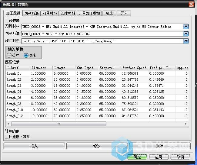

这个加工方法数据库,在用的时候,必须设置WORKPIECE,并且必须选定材料,在几何体哪里必须选择WORKPIECE,不能选择MCS要不照样报错,
还有数据库设置的时候,必须要输入刀具直径,刀长,切深,步距,不能为0的。要不就报错了
100
863
863
发表于 2018-12-2 01:59:44 | 显示全部楼层
lijiuping 发表于 2018-9-10 14:27
请问各位大神有用了加工数据库的吗?如果我有几个面要加工,那也需要再创建几个WORKPIECE用来加载材料对吗 ...
你可以把所有的面,实体全选到WORKPIECE里面就可以了,不选也可以,但是不会自动加载参数,会报错,可以在进给哪里自动调入刀具参数,前提你设置好刀具数据库了
还有这个加工数据库感觉有点鸡肋,UG8.0,钻孔程序必须让设置加工方法,但是选项里面只要MEATH和NONE两个选项,选...粗加工和精加工没的选...
100
863
863
发表于 2018-12-2 02:11:27 | 显示全部楼层

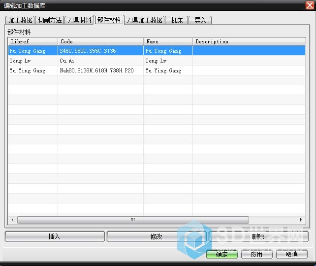

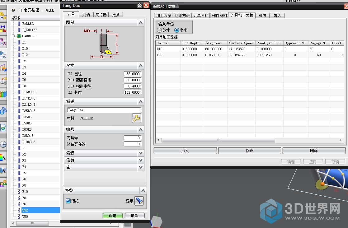

总结了一下,加工数据库自动调用的条件
1.几何体 哪里 需选择WORKPIECE,不能选MCS,WORKPIECE必须设置材料,和加工数据库里面的设置符合
2.选择刀具,刀具必须在加工数据库里面设置好,未设置或新建一把刀就报错,
3.加工方法,必须选择,系统默认的MEATH报错...
数据库里面的那些代号,不用理会,我全部删除了,新建的时候用拼音代替就可以,比如说部件材料,默认那么多,删了,常用的就普通钢,预硬钢,淬火钢,铜,铝,你可以新建,用拼音来代替 类号,不报错还省心
100
863
863
发表于 2018-12-2 02:18:43 | 显示全部楼层
给你截个图,我自己弄了一整天,目前钻孔选择方法组哪里报错,还有预硬钢,铜铝没设置参数,刀具哪里没设置参数
我们厂里是加工铝制品的,主要是机械上用的,发动机用的进气管等精加工...有密封,粗糙度,公差要求比较高,模板随便设置了下,太头疼了,刀具太多了,镗刀,钻头,中心钻都有好多种....还有丝锥,攻丝基本都是在加工中心上干的...完事必须用牙规测,牙深还有+-1公差
