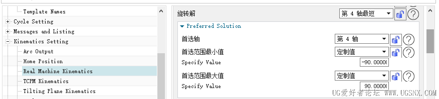

发表于 2026-5-28 20:43:33 | 显示全部楼层
我是新手,从来没有实践过。我看过PC后处理配置器的教程,这里有个运动学设置,你参考一下看。
”旋转解“ 设成最短,或者下面指定正负旋转范围,不知道可不可行?可以的话,反馈一下,我以后万一实践的话可以参考。
PC后处理配置器-运动学设置
PC后处理配置器-运动学设置
