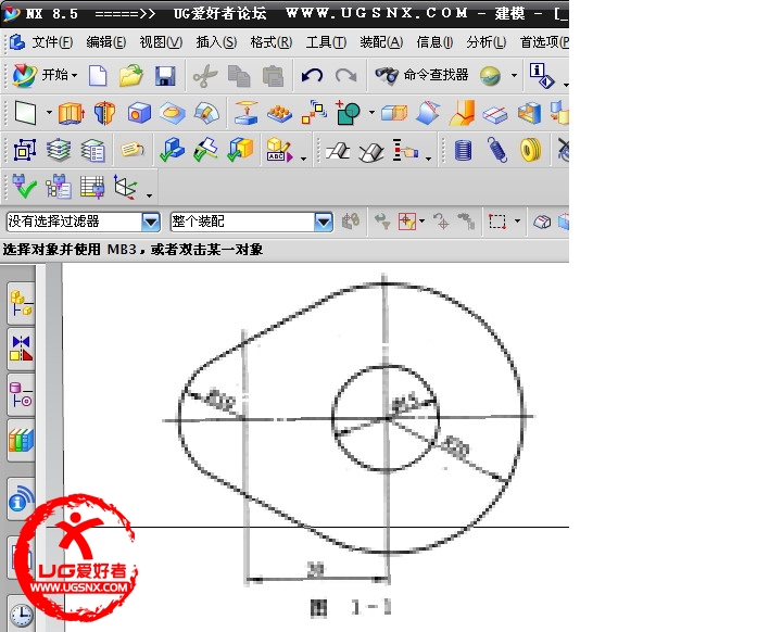

各位大神:ug 导入光栅图像图片很模糊,同样的图片,但用SolidWorks导入,很清晰,以下是对比。我想问下,导入后怎么调整!{}
SolidWorks
SolidWorks
ug
ug

帮顶一下 也不知道怎么搞 反正像素高的是清晰的 低的UG就会比较模糊

你的版本是几的,UG不会比SOLIWK差哦,它的核心是用UG的。。。

8.5、、、、、8.0也试过,solidworks2012的

设置宽高比那像。你这个明显就是放大模糊的效果
