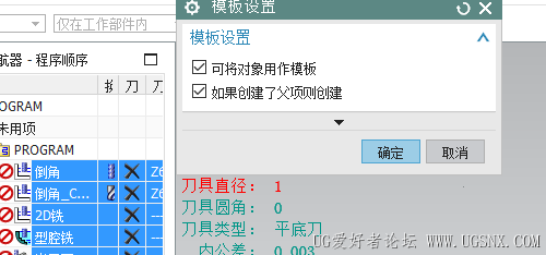

直接打开编程模板有程序,使用工具箱导入完成之后,使用这个模板时却一个也没有,请问怎么处理呢,求助各位大神

刀路模板做好后。。全选-右键-模板设置-两个都勾选-------程序视图(程序),机床视图(刀具),几何视图(几何体坐标系)。这三个得挨个做一遍。。。。。加工方法视图(用得着就做一遍,用不着就不做)

好的,谢谢大佬。已经解决了
