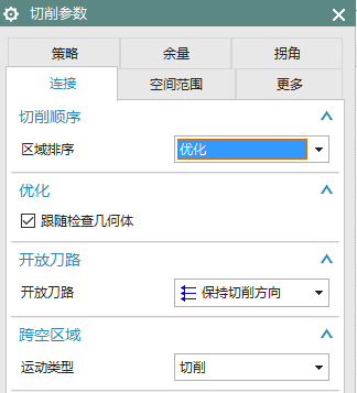

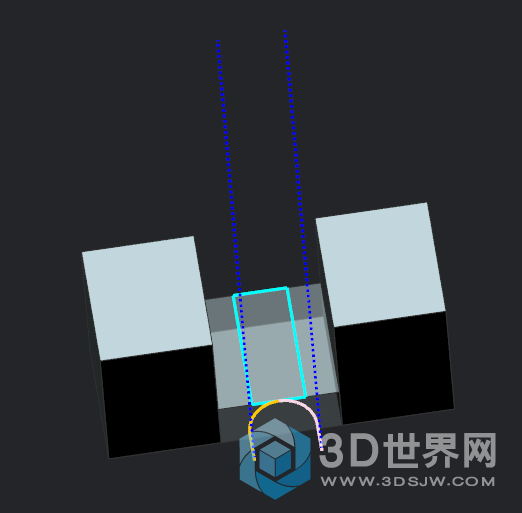

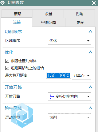

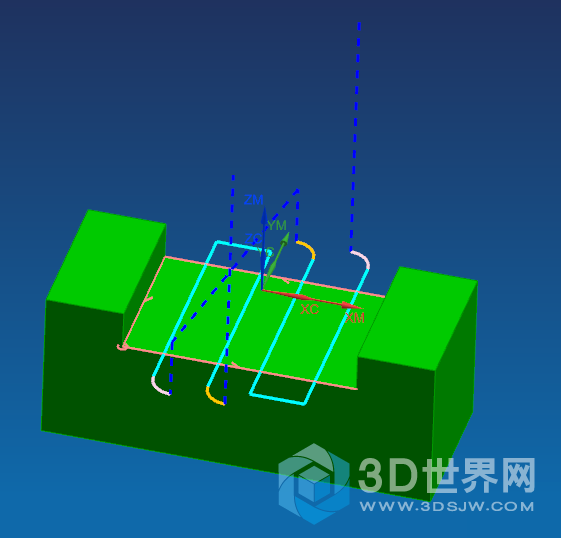

使用边界面铣削指令时,在使用跟随部件时,如果两个边有壁的话刀路不是一个刀会有抬刀,无法形成一个刀路。当切削参数中开放刀路使用保持切削参数时可通过更改转移快速实现一刀铣不抬刀,但是感觉比较危险,如果改为变换切削方向又无法一刀铣完有抬刀,请问各位大神,怎么样才能在跟随部件时一刀切完

 楼主| 发表于 2019-10-24 08:50:54 | 只看该作者
可否告知怎么做呢

 楼主| 发表于 2019-10-24 08:51:50 | 只看该作者
其他操作是可以  ,现在是想知道如果用跟随周边该怎么调,

7#
发表于 2019-10-24 09:52:38 | 只看该作者
铣侧面的时候不铣底面 铣底面的时候不铣侧面
