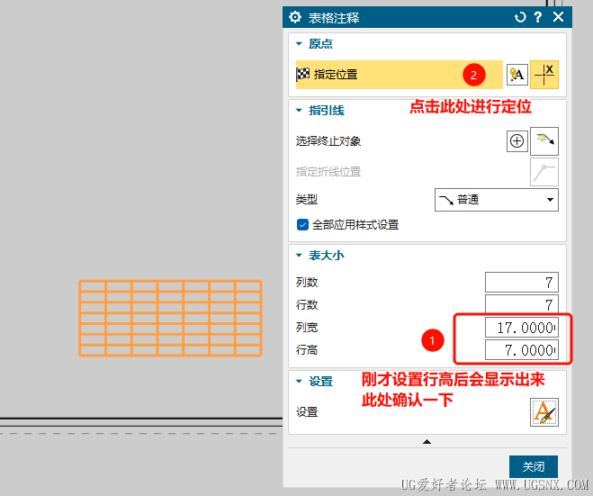

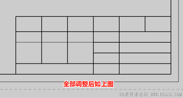

上一章,我们已经使用NX自带功能完成了框的制作,本章将制作一个标题框,标题框涉及制作功能,内容繁多。
step1,使用【表格注释】功能。插入一张表,行数、列数必须正确,这个表格没有拆分及插入行列功能。点击【设置】进行更多内容的设置
step2,表格定位点指定(重要,否则在图框变化时,标题位置就会跟随了)
step3,完成表格插入
step4,表格格式编辑
step5,完成编辑后的状态
OK,完成以上内容后,就可以进行文字等的输入。
