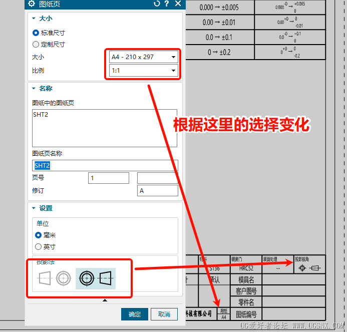

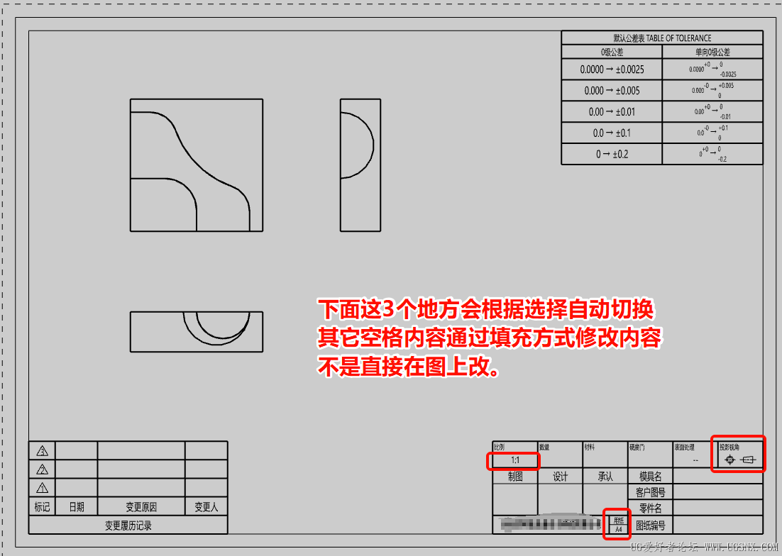

经过近一个月的断续研究,终于完成了图框制作
特点:
1,完全使用NX自带工具制作,不借助任何其它CAD,也不使用NX的任何画线等绘图功能);
2,图框中的用纸尺寸、视角标记、比例会根据选择自动更新;
3,其它空格内容是通过填充方式进行填写的,不是修改图中内容实现的;
4;可以集成到制作新建模板文件中。
附上图片一起学习

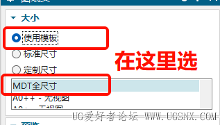

发表于 2025-6-14 17:02:28 | 显示全部楼层
第一步MDT全尺寸没有,在哪里怎么设置,能不能出个详细的教程。
