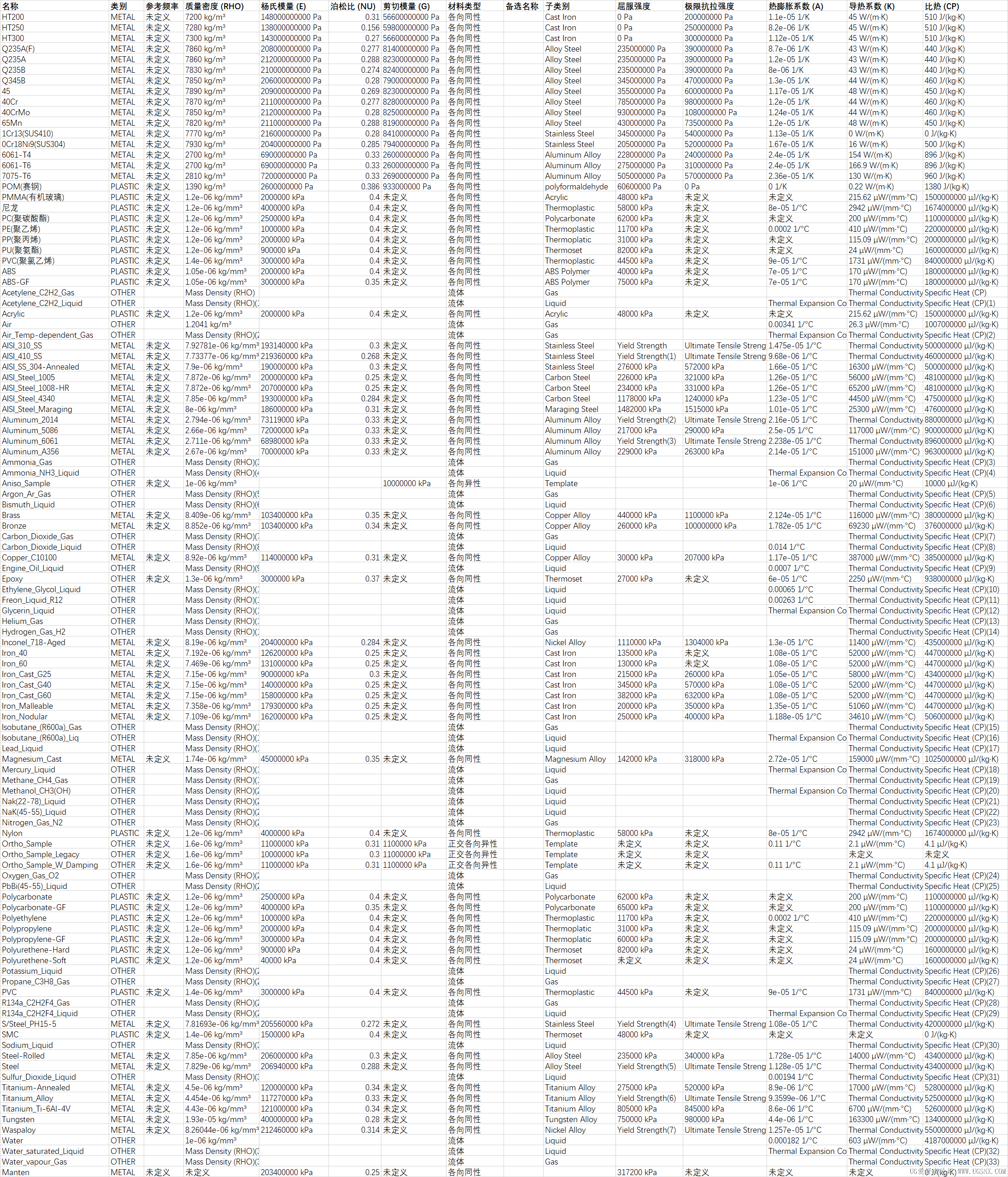

[分享] 整理好的MatML材料库分享,替换原路径即可食用
 火 [复制链接]
88
6261
6261
发表于 2025-7-13 19:02:53 | 显示全部楼层 |阅读模式
physicalmateriallibrary.zip (398.19 KB, 下载次数: 1265)
首先感谢B站up主“好运仿”的分享,才有本材料库的输出。
说明:
1、材料库分两部分,前排是本人自行增加的非标设计常用材料,后排为NX原始材料库;
2、本材料库件是在NX原始材料库上做增量,原始数据完好保留未作修改,请放心,替换本文件不会导致NX原始材料库污染;
3、材料属性数据来源B站up主“好运仿”,《有限元分析用的材料属性表material》,再次感谢;
4、众人拾柴火焰高,共勉;
5、本数据来自网络,如用作重要场合,请务必再次交叉确认数据的准确性。

发表于 2025-7-14 07:51:06 | 显示全部楼层
lianzheng6567 发表于 2025-7-13 21:19
大师,能告诉下原路径的位置吗?
下载一个小软件,叫“everything”,把这个文件名放进去搜索,几秒出结果,找到文件右键打开位置,复制过去替换就是了
