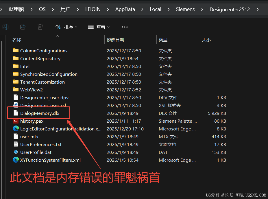

今天玩抖音视频,发现有这个NX运行中出现“内存错误”解决办法的视频,删除这个文件就好了,按照这个方法去试试果然没有发生内存出错的情况了,现在分享给大家,希望对大家有用。

这个文件好像是,你使用命令习惯的文件,删除对卡顿和反应慢是有效果。

然后呢  解决方法是删掉吗

那时雨啊 发表于 2026-1-11 13:51
然后呢  解决方法是删掉吗
是的,删除就可以了

把好像去掉..它就是储存你的操作对话框等内容的..你把它删除了,等于恢复出厂设置

除非你每天删,不然它每天都会重新生成!
