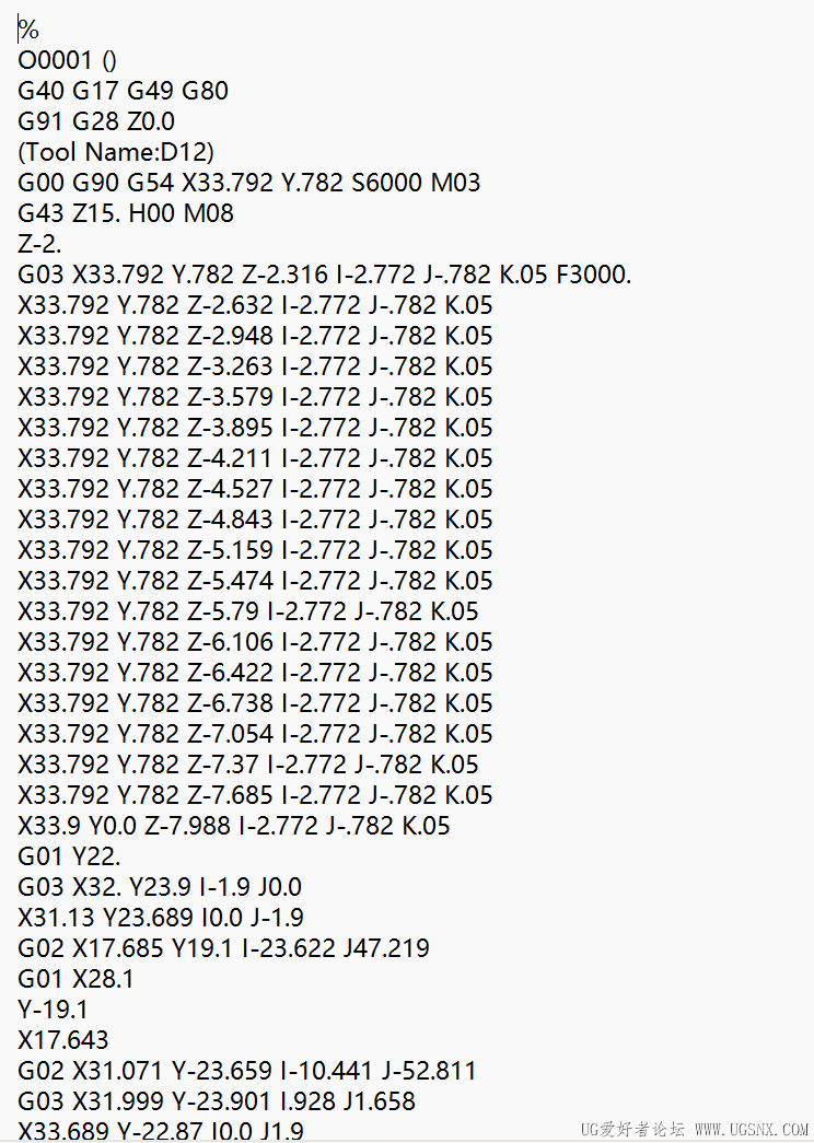

机床是三轴的,不带刀库
我看好像将"G40 G17 G49 G80"这段删除后可以正常运行,但这是为什么呢?谢谢了

打开后处理,把K屏蔽掉

不识别K值,删除K就可以了,不识别螺旋插补!

G17 平面 不走K,  要么改后处理,要么把K全部删掉

发那科用不了K吧,是不是用了螺旋?

我用侧铣头加工键槽,也是这个报警。一样的程序,其他机床却没有问题。

IJK的问题

对,把K删了就可以了

我这个是他们说的,多了个K
