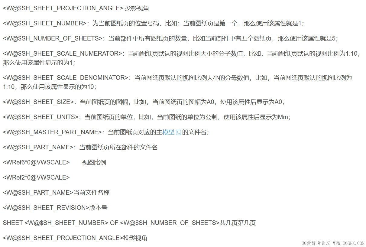

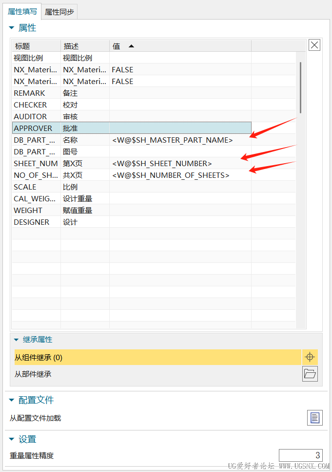

页码/零件名的添加遵从一个路线:
1、进入module和assembly的模板文件(这个怎么修改模型、制图模板不用教了吧。。。。。)-2搜索功能属性工具-3在对应的区域加上对应的代码-4-回到你们图框模板-将注释改为对应的代码即可。
原理:给零件附上属性,在图框里链接这个属性,即可显示。

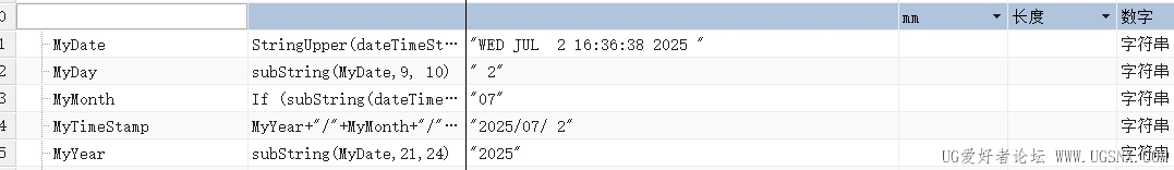

图纸时间的添加是另一条路线:
1、进入制图模板-ctrl+e进入表达式中  2、抄作业(我放在下面,表达式类型一定要是字符串)3、如果你的日期框模板是标准的单元格,那就直接输入<X0@MyTimeStamp>即可,如果是无参线段组合的框,那就“表格注释命令,创建一个表格,双击表格空白内容,输入<X0@MyTimeStamp>。
作业:
MyDate      = StringUpper(dateTimeString("localTime?", True))
MyDay       = subString(MyDate, 9, 10)
MyMonth     = If (subString(dateTimeString("localTime?",True),5,7)="Jan")
("1")
Else If(subString(dateTimeString("localTime?",True),5,7)="Feb")
("2")
Else If(subString(dateTimeString("localTime?",True),5,7)="Mar")
("3")
Else If(subString(dateTimeString("localTime?",True),5,7)="Apr")
("4")
Else If(subString(dateTimeString("localTime?",True),5,7)="May")
("5")
Else If(subString(dateTimeString("localTime?",True),5,7)="Jun")
("6")
Else If(subString(dateTimeString("localTime?",True),5,7)="Jul")
("7")
Else If(subString(dateTimeString("localTime?",True),5,7)="Aug")
("8")
Else If(subString(dateTimeString("localTime?",True),5,7)="Sep")
("9")
Else If(subString(dateTimeString("localTime?",True),5,7)="Oct")
("10")
Else If(subString(dateTimeString("localTime?",True),5,7)="Nov")
("11")
Else("12")
MyYear      = subString(MyDate, 21, 24)
MyTimeStamp = MyYear+"/"+MyMonth+"/"+MyDay

 楼主| 发表于 2025-7-3 09:46:35 | 显示全部楼层
忘记了一点:日期更新如何使用? :  你的图纸关联了一个模型或者装配。  打开这个模型或者装配-菜单-工具-更新-更新以获取外部更改即可。

 楼主| 发表于 2025-7-4 10:51:40 | 显示全部楼层
25-7-4更新:还有个实际的细节.如果是外部来的零件,是没有属性设置的。此时点击属性工具-从部件继承-选择model模板文件,就能一键添加属性了。

发表于 2025-7-11 14:50:29 | 显示全部楼层
psl1582692708 发表于 2025-7-4 10:51
25-7-4更新:还有个实际的细节.如果是外部来的零件,是没有属性设置的。此时点击属性工具-从部件继承-选择m ...
用户默认设置-基本环境-用户属性里的属性模板目录名称windows那一栏设置成你自己定义的一些属性文件,这样无论是不是外部来的零件,都会有你自己定义的属性。
至于自定义的属性文件如何生成,通过菜单-文件-实用工具-属性模板来创建自定义属性然后导出为.xml文件。

 楼主| 发表于 2025-7-2 17:29:29 | 显示全部楼层
图一是制图模板的表达式示意图,图二是模型属性的代码。
