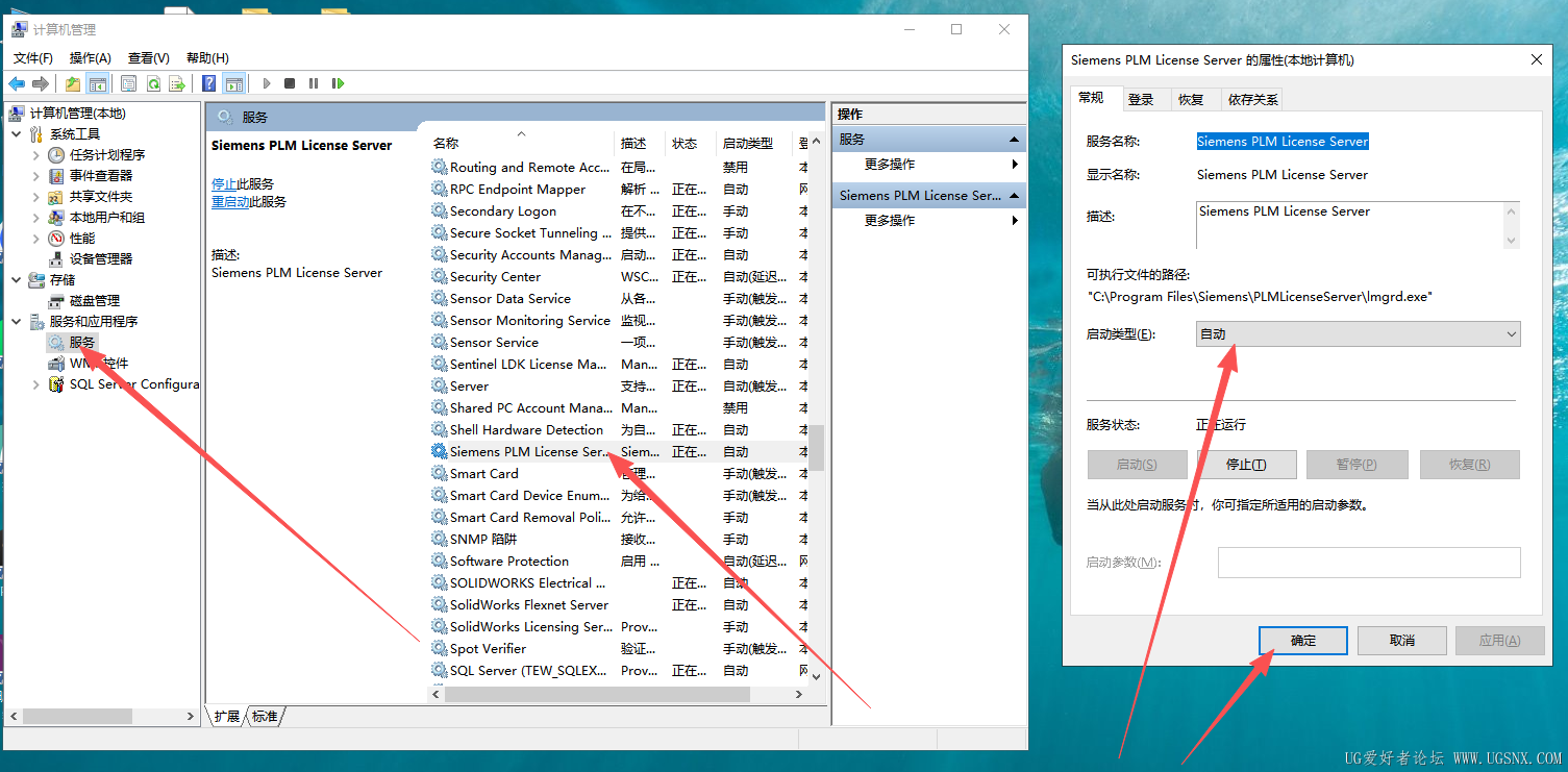

UG12.0启动时经常会出现这个故障,怎么能消除?
启动UG12.0时间总会出现这个故障,我的电脑系统是WIN11

发表于 2026-10-4 15:25:42 | 显示全部楼层
重新安装个许可证

发表于 2026-10-4 15:26:29 | 显示全部楼层
或者是许可证被你的杀毒软件屏蔽了

发表于 2026-10-4 16:15:36 | 显示全部楼层
UG12 -10004 报错解决方案参考
https://www.ugsnx.com/forum.php? ... amp;fromuid=1014507
(出处: UG爱好者)
nx许可证错误无法连接到服务器-10004
(出处: UG爱好者)
论坛搜下10004

发表于 7 天前 来自手机 | 显示全部楼层
重新安装许可证

发表于 7 天前 | 显示全部楼层
计算机名称是不是有中文,我也遇到过这种。

 楼主| 发表于 7 天前 | 显示全部楼层
https://www.ugsnx.com/forum.php?mod=viewthread&tid=350042&fromuid=10145 ...
谢谢!我试一试看一下如何?
张~ 发表于 2026-10-4 15:26
或者是许可证被你的杀毒软件屏蔽了
那我要把杀毒软件关闭了再看一看
我的计算机名字是英文的。

发表于 5 天前 | 显示全部楼层
许可证延迟启动了,搞一下就行
