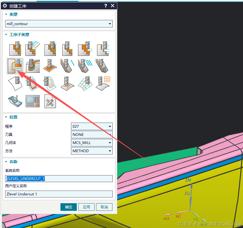

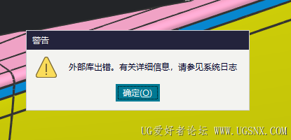

深度底切加工   报错  外部库出错  是怎么回事   有事没解决办法么

 楼主| 发表于 2026-9-5 17:14:23 | 显示全部楼层
已经解决了   是创建刀具时候的问题   要选择T型刀创建的刀才行   用鼓型刀创建的刀具就不行

发表于 2026-9-5 15:56:39 | 显示全部楼层
切换成英文界面,看英文提示!

发表于 2026-9-5 10:40:10 | 显示全部楼层
高版本提示真无语,看下是不是碰撞干涉了

 楼主| 发表于 2026-9-5 17:05:01 | 显示全部楼层
现在是  用正常的T刀  不带R角的   或者用棒棒糖铣刀可以算出来
但是用比如  D8X1的带R0.5的铣刀 就还是会报错  切换英文版的也还是会报错  外部库出错
