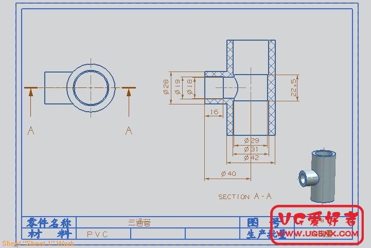

[建模] 每日一练:三通管
 火.. [复制链接]

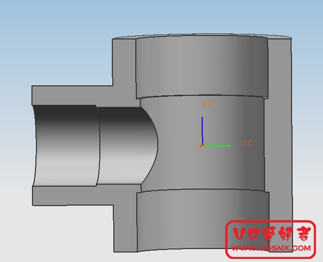

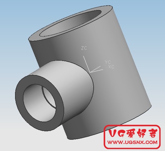

发表于 2012-5-7 10:52:15 | 显示全部楼层

发表于 2012-5-7 11:23:44 来自手机 | 显示全部楼层
工程图怎么不用父视图出剖视图啊
686
2742
8万
大将
84978
灌水王优秀版主论坛元老论坛技术员论坛贡献可爱天使
 楼主| 发表于 2012-5-7 14:15:23 | 显示全部楼层
xuehe 发表于 2012-5-7 11:23
工程图怎么不用父视图出剖视图啊
可以用PMI剖视

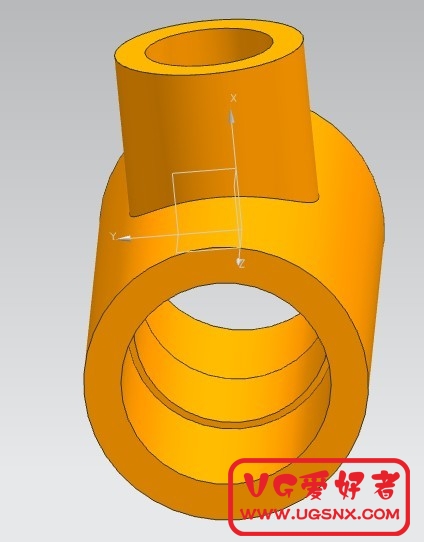

发表于 2012-5-25 14:39:17 | 显示全部楼层
做完了,这个意外地简单。

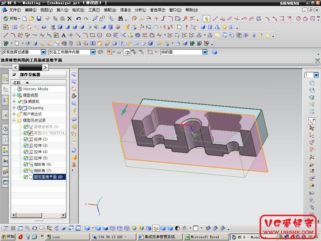

发表于 2012-5-28 17:12:11 | 显示全部楼层
UG看了很多教程还是有很多不会画的,,有的开始感觉很难后来别人一提醒就会画了,还有的看着简单做起来难,有的自己做的在看看视频就更不对了,不知道哪位大侠有更好的方法谢谢指点。

发表于 2012-5-28 17:13:39 | 显示全部楼层
网事 发表于 2012-5-28 17:12
UG看了很多教程还是有很多不会画的,,有的开始感觉很难后来别人一提醒就会画了,还有的看着简单做起来 ...
不好意思图发错了两个不是故意的
