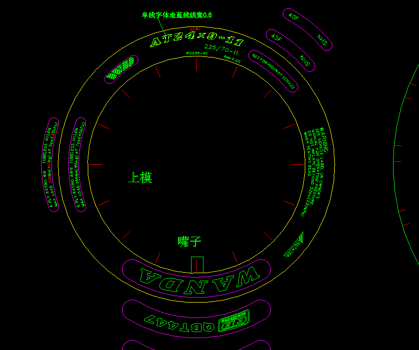

QQ图片20151203101107.png 这是mastercam9.1做的字体求大神指教UG怎么做字体这是轮胎字体或者有关UG做字体的资料谁有啊!!!

一种是插入注释文本曲面刻字即可,一种是做成单线段刻字就行。

UG排字出来没有间距是不是要插件啊

有,是可调的。
