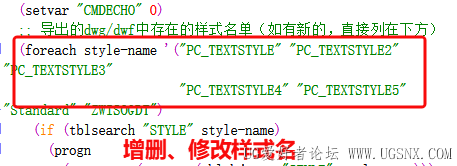

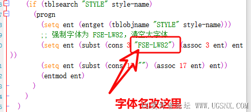

脚本会在每次打开图纸时自动运行,将 SW/UG 导出图纸中特定的文字样式,强制修改为指定的字体(按需修改lsp即可,如我使用的是论坛大神修改的 FSE-LW82),无需手动刷格式(MA),实现“打开自动变格式”。
✅ 核心特性
全自动运行:加入启动组后,打开图纸自动修正,零手动操作。
精准修正:仅修改指定的文字样式,不影响其他自定义样式(样式名可自行在lsp文件中增加或修改、删除)。

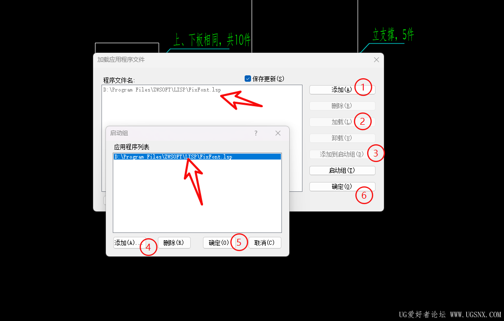

3. 加载脚本
打开CAD。
输入命令:APPLOAD并回车。
点击右下角的 【启动组】​ -> 【内容】。
点击 【添加】,选择 D:\CAD_LISP\Startup\FontFix.lsp(上一步放的位置)。
点击确定,关闭对话框。

命令行会提示:[SW_FontFix] 已加载:自动修正样式字体为 FSE-LW82(你在lsp中指定的字体),图纸中的标注、文字应自动变为 FSE-LW82字体(你在lsp中指定的字体)。
