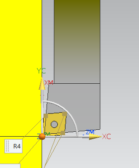

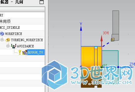

最近学习了一下车床编程,本来想练习一下燕尾槽的,但是,去外园余量时发现,模拟时刀具方向和定义时不一样了。已经了2天了。也没有检查到哪里。搞错了。其他的编程模拟没有问题新人希望多多指教。
刀具定义时
刀具定义时
模拟时
模拟时

发表于 2015-12-9 20:37:15 | 显示全部楼层
你版本太高了 没办法帮到你  这种原因很多 坐标系之前没改过吧 你重新创建把刀具看看

发表于 2015-12-10 16:58:17 | 显示全部楼层
你的避让出发点设置错了哦,呵呵
文件,设置出发点你看我怎么设置的哦,不过在程式中也可以的。
文件
车刀初始不正确的设置方法.prt (231.5 KB, 下载次数: 42)

 楼主| 发表于 2015-12-11 22:12:48 | 显示全部楼层
问题已经找到,只要逼近里面,出发点使用,无,就没有问题,
