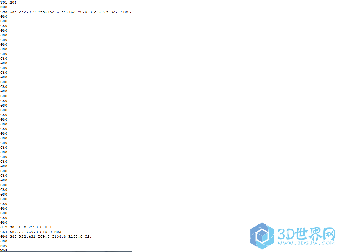

用个4轴后处理,处理处理后只有第一个和最后一个孔位置,其他孔都没有处理出来,是不是要选择五轴后处理,四轴处理不出来吗?

当然后处理有问题了  如果方便可以把模型和后处理发给我 我给你调试出来
