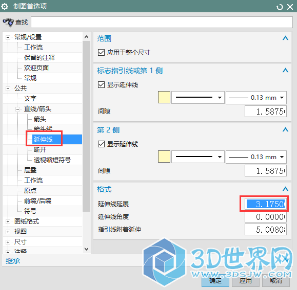

发表于 2015-12-27 15:58:53 | 显示全部楼层 |阅读模式
UG10工程图箭头延伸线太长,怎么才能改短 UG6.0可以 ,UG9.0以上就不知道怎么设置

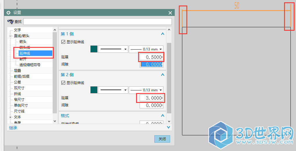

发表于 2016-1-5 08:26:02 | 显示全部楼层
20cr 发表于 2015-12-28 14:20
楼上的兄台 能不能 做一个实例,小尺寸的。我这电脑始终是不行。不知道是不是哪里有问题。
QQ截图20160105082512.png UG10的文件,仅供楼主参考。
_model1.rar
44.52 KB, 下载次数: 7, 下载积分: G币 -1

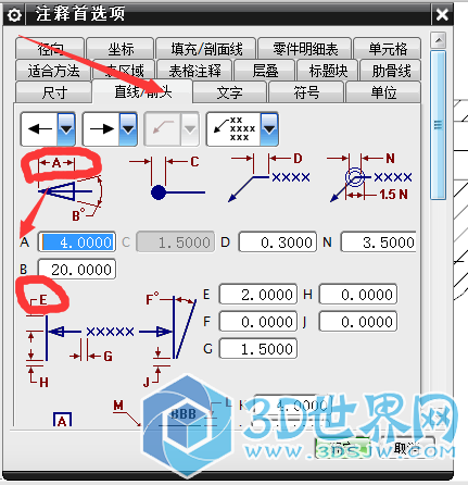

发表于 2015-12-28 09:53:04 | 显示全部楼层
QQ截图20151228095234.png 希望可以帮到楼主。

 楼主| 发表于 2015-12-28 14:20:10 | 显示全部楼层

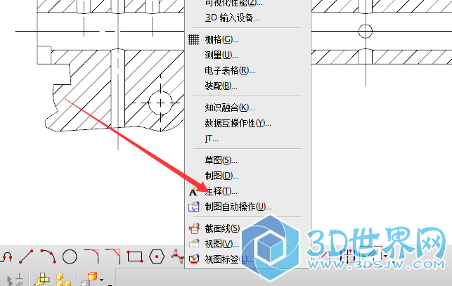

发表于 2015-12-31 10:54:25 | 显示全部楼层
根据截图,可改箭头大小,起始偏置距离,超出距离等等,绝对可行。

 楼主| 发表于 2015-12-31 13:34:39 | 显示全部楼层
这位兄台,你这个应该是UG9以下的版本吧,UG9以上首选项都整合成了一个菜单了。那种超长的折叠式,不过还是谢谢你。
可能这个是UG的一个小BUG。

发表于 2015-12-31 14:23:56 | 显示全部楼层
20cr 发表于 2015-12-31 13:34
这位兄台,你这个应该是UG9以下的版本吧,UG9以上首选项都整合成了一个菜单了。那种超长的折叠式,不过还 ...
NX8.5{:}
