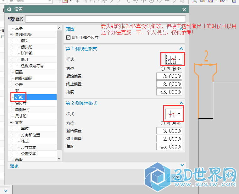

[求助] UG10工程图箭头延伸线太长

20cr 发表于 2015-12-28 14:20
楼上的兄台 能不能 做一个实例,小尺寸的。我这电脑始终是不行。不知道是不是哪里有问题。
QQ截图20160105082512.png UG10的文件,仅供楼主参考。

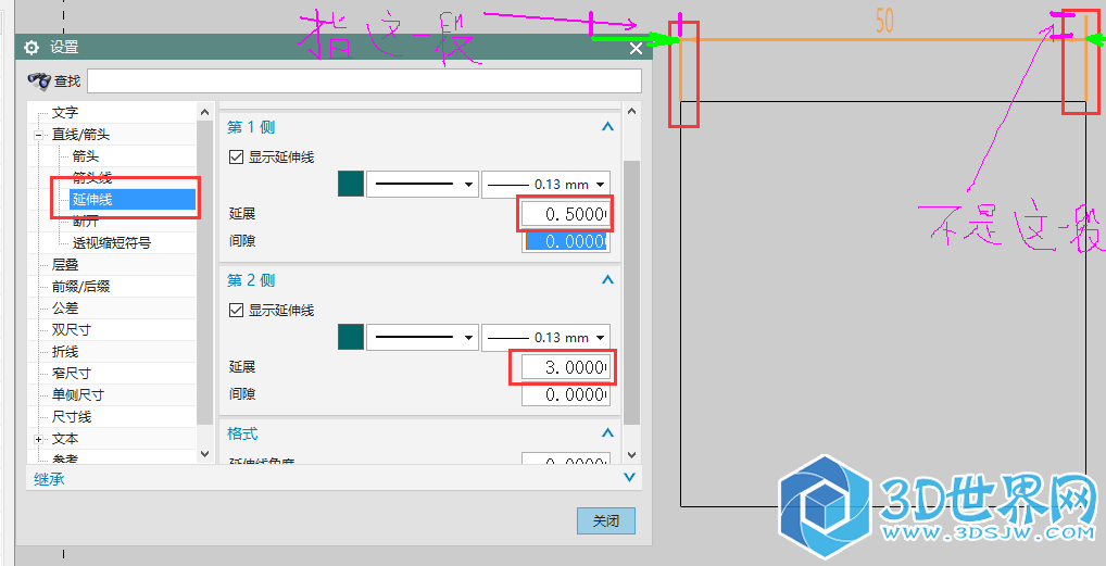

发表于 2016-1-5 08:47:01 | 显示全部楼层
tomilyzhx 发表于 2016-1-5 08:26
UG10的文件,仅供楼主参考。
貌似你理解错楼主的意思了,楼主的意思应该是指短尺寸时,箭头方向的外延长度.我也很想知道怎么改

 楼主| 发表于 2016-1-5 09:48:05 | 显示全部楼层
总算有和我一样问题的人,这点UG小尺寸太难看了,低于2mm的标注 比较难看。

 楼主| 发表于 2016-1-6 11:44:25 | 显示全部楼层
谢谢你啊,但是如果是连续性的尺寸 就麻烦了。 反正尺寸是没有错,就是不好看而已。
