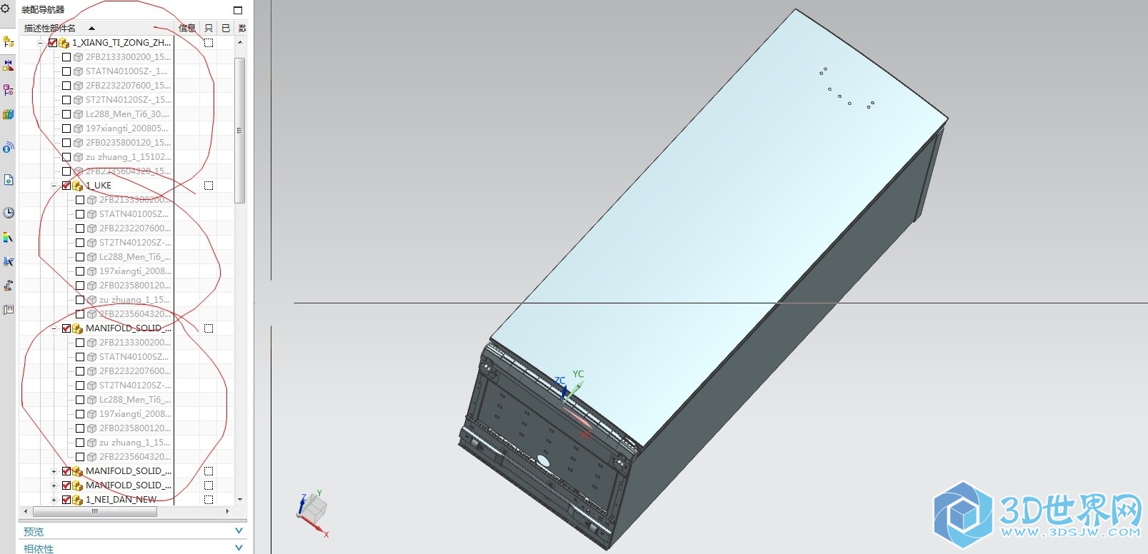

发表于 2016-1-6 10:20:55 | 显示全部楼层 |阅读模式
如图,打开很多图都有

 楼主| 发表于 2016-1-6 13:01:14 | 显示全部楼层
你没发现每一个组件下面都有一堆灰色的一样名字的部件么

发表于 2016-1-6 16:21:10 | 显示全部楼层
     那不是参数,那是零件。如果零件非常多,可以收起来,就是前面有个“-”号的,点一下,收起来就是了。不可以删除的,删除了,就找不到这个零件了。灰色的,代表目前是隐藏的。

 楼主| 发表于 2016-1-6 16:31:23 | 显示全部楼层
流星画雨 发表于 2016-1-6 16:21
那不是参数,那是零件。如果零件非常多,可以收起来,就是前面有个“-”号的,点一下,收起来就是了。 ...
可是我现在不管打开哪个图  他都自动加载这几个零件  而且在各个父项子项下面都加载一遍

发表于 2016-1-6 19:11:14 | 显示全部楼层
你再打开个文件,让我看看是怎么回事。你打开我给你的文件(8.5版),如果也是那样,那就是要重装软件了。

发表于 2016-1-7 08:53:53 | 显示全部楼层
确实有点怪,每个下面都有同样的一堆文件,建议把软件重装一下。

 楼主| 发表于 2016-1-9 09:18:00 | 显示全部楼层
我重装下吧 谢谢了

发表于 2016-1-9 10:32:04 | 显示全部楼层
软件问题!
