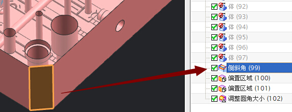

一个体上有多个特征,如何把不需要的特征移除参数?保留需要的特征参数。
例如:
把这个体上的倒斜角特征去除,保留下面几个特征参数。
选择性的去除体的参数
求大神解答,非常感谢!

没办法的,特征带有父子连继续的。

没连续性的参数,如何去

有关联就不可能!别纠结这个问题,不可能不实际!

我在8.5里面试了,不行的,外挂去参和它自带去参都是去整体参数的

拖到最下面删除面不可以?

移除参数就行了
