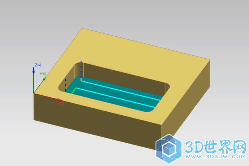

发表于 2016-1-8 16:52:30 | 显示全部楼层 |阅读模式
如题
加工长方形凹槽
加工长方形凹槽
加工那个长方形的凹槽,  加工完成后,在文件尾加什么,才让主轴左移动200mm,我方便换另一个上去加工。
UG后处理用的是UG里面安装好就有的MILL_3_AXIS .
下面是后处理出来后的程序

在线等,哪位好心人叫一下 谢谢。。  我知道是在文件尾加G00 然后一个数据就可以,但是G00 X-200  那就不对了。

加个G0G91X-200.

谢谢。  我加在%号之前。  G00G91 X-200   结果X往左走好多,一直碰到左限位。 反复去试   到G00G91 X-6差不多了。   这个是为什么呢。
391
391
 楼主| 发表于 2016-1-8 18:43:31 | 显示全部楼层
也就是  我文件尾是这样的  N0750 G00 Z.3937
N0760 G00 G91 X-6
N0760 M02

G91 G28 X-200.   我的后处理跟你有区别,我一般这么设:
X0.0
G00 Z50.
G91 G28 Z0
G91 G28 X-200.
M05
M30
千万别超程就可以

工件长是不是194左右,最后抬刀什么位置??G91增量。可以另设一个坐标系呀

后处理时公制英制单位不对才会出现以上问题
