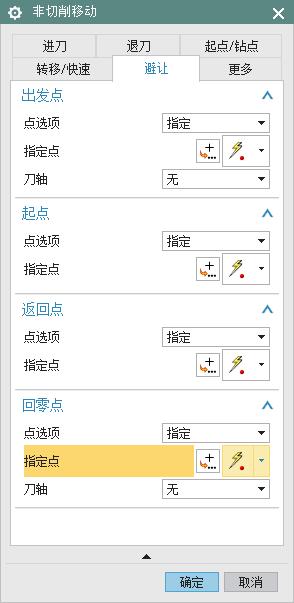

[已解决] UG加工完成后,如何使主轴向左移200mm

发表于 2016-1-8 21:42:41 | 显示全部楼层
软件里面编就设置这里面
