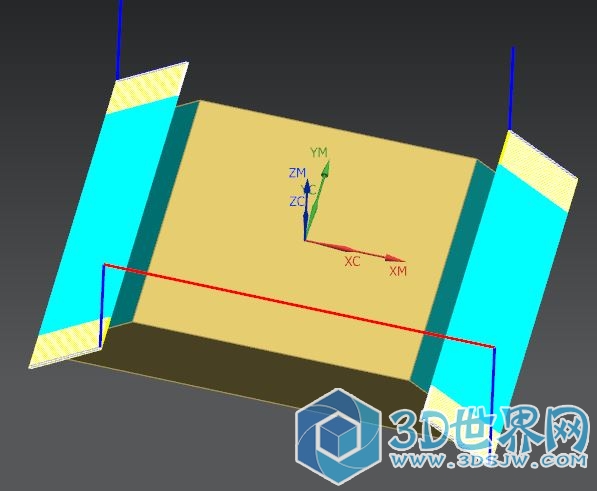

发表于 2016-1-12 16:23:16 | 显示全部楼层
应该用插铣进刀

发表于 2016-1-12 18:45:52 | 显示全部楼层
未来、学习者 发表于 2016-1-12 09:15
45#钢,我们一般17r0.8,下刀取0.3,区域铣削也是没法,等高跳刀太多啊,球刀精加工,的确如你所说,余量 ...
等高铣如下图,怎么会跳刀呢!!
765
20644

 楼主| 发表于 2016-1-16 16:21:44 | 显示全部楼层
thinkuan 发表于 2016-1-12 18:45
等高铣如下图,怎么会跳刀呢!!
刀路挺漂亮啊
