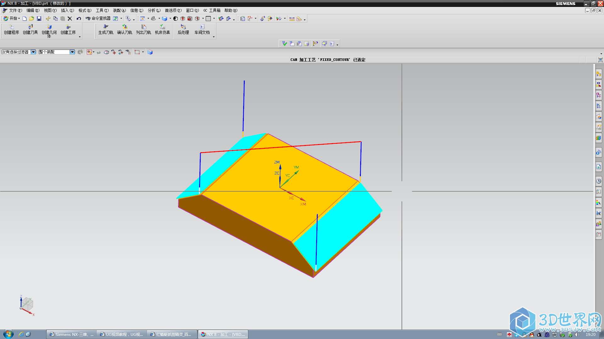

    对于UG8.0固定轴铣削遇到像倒角这类零件的 非切削参数,如何设置,一直困扰我,附上图片和附件
   请大家帮助我一下,小弟万分感激。

 楼主| 发表于 2016-1-11 19:35:42 | 显示全部楼层
我要的是非切削参数里的设置啊,看我设置的对不?不对,错在哪里啊,多指点啊

 楼主| 发表于 2016-1-11 19:38:55 | 显示全部楼层
小弟是按照Cimatron IT的设置来的,对于UG,一直不敢用,清高手不吝赐教啊,小弟感激涕零
把进刀的类型改成插销距离0.5,转移的类型区域之间用安全距离刀轴,区域内用最小Z值。关键的一点在不用刀柄计算时一定要把刀柄那三个参数全部设置为0,要不然会影响下刀间距。一般编程软件曲面设置都差不多。

你这个是什么意思?是下刀点位置不对吗?指定切削区域可以设定!

第一,基本调置没有大问题,封闭下刀的高度可再低一点,开放下刀的圆弧半径太小,建议改成刀具百分比,或者换一种方式。第二,你17的刀具,除非你的毛坯够软,0.3mm的进刀量有点多了,而且你还是70%的刀具,进给速度略快2000即可。第三,你精加工时用区域铣不好,应该用等高铣。第四,用球刀精加工的话,你上一把刀的余量太大了,0.1mm足够。如果表面质量要求不高的话,就不要用球刀,倒个面而已。
