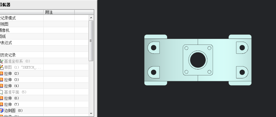

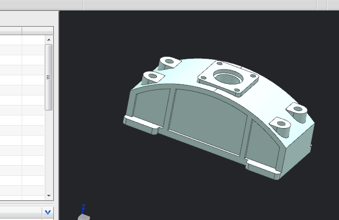

看看这个行吗?

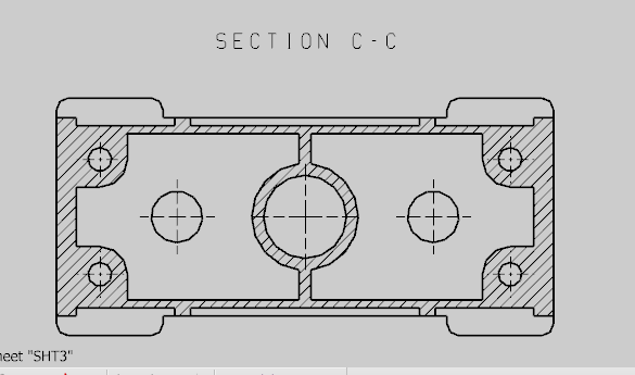

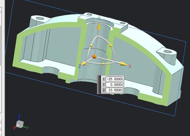

剖视图看咯

能不能把你做的草图文件我看看参考一下
我不会做

NX 10.0版
swaq.prt
816 KB, 下载次数: 7, 下载积分: G币 -1

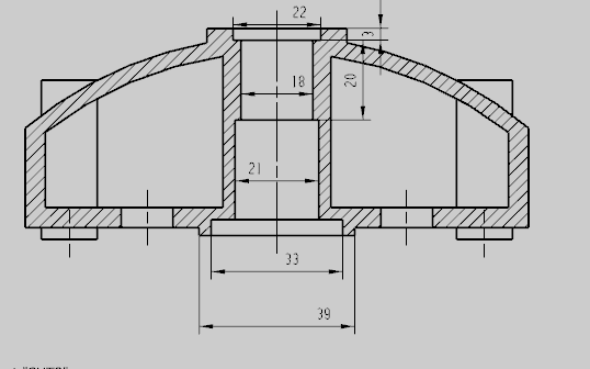

你们这画完之后跟图对照过了没 这尼玛一样吗?
哪里不一样啊,就边上R3没倒圆角吗

你说哪个象  起码图纸要对得上你的图纸吧

这张图中有两处错误:一、尺寸25、48巳确定了圆弧(三点确定一个圆。)那么R98就发生了冲突。二、这张可能是CAD画的,尺寸4处应为断开实线。
