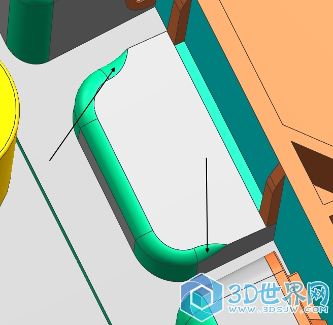

截屏图片 (1).jpg    求教各位,R角渐变到零是怎么做出来的啊。

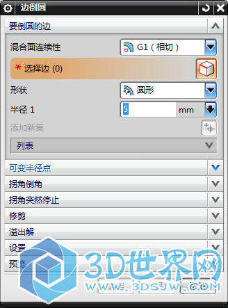

发表于 2016-1-22 10:44:51 | 显示全部楼层
圆角,下面有一个渐变圆角呀

 楼主| 发表于 2016-1-22 10:51:03 | 显示全部楼层
NX7.5 下没看到有渐变圆角命令呀{:cry:}

发表于 2016-1-22 13:29:30 | 显示全部楼层
香榭丽舍 发表于 2016-1-22 10:51
NX7.5 下没看到有渐变圆角命令呀
真的没有吗,你点击倒圆角的命令,是这样的话就没问题了
