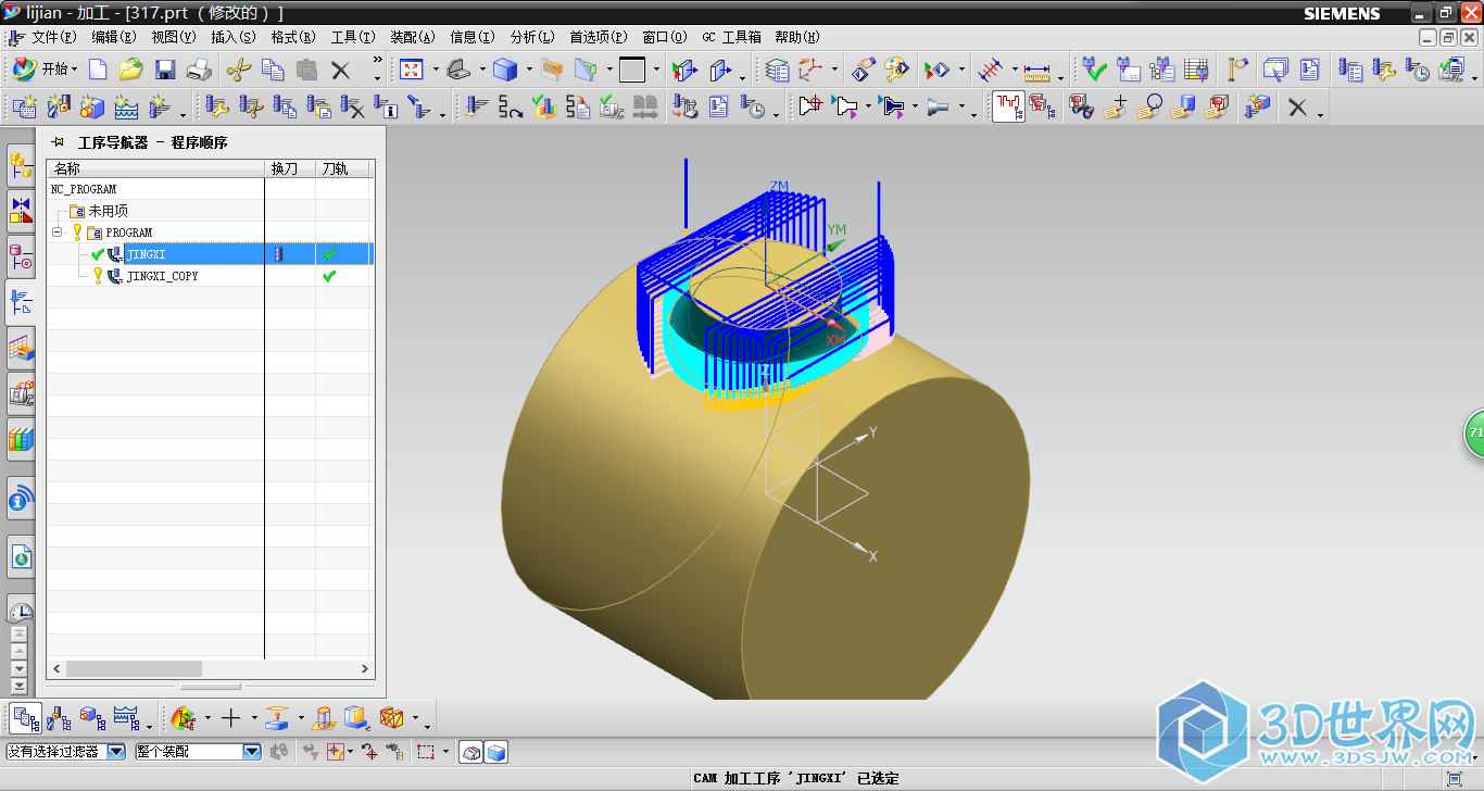

大师帮俺看看这个刀路怎么写比较合理!怎么让它不抬刀加工完再抬刀!

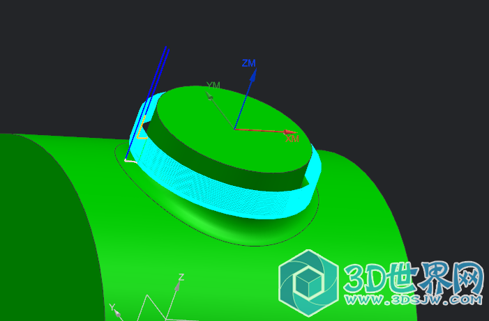

发表于 2016-1-26 09:54:17 | 显示全部楼层
你可以分开编程,上面竖直面用登高,下面R用清角参考刀或者用流线 QQ截图20160126095525.png QQ截图20160126095818.png QQ截图20160126095831.png
点评
实际加工中这是最常用的办法 3轴联动效率太低  发表于 2016-3-6 18:22

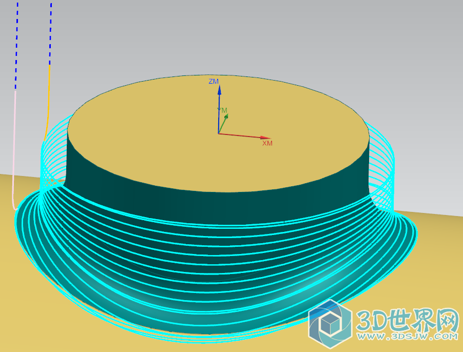

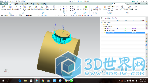

发表于 2016-1-25 21:48:06 | 显示全部楼层
這刀路不知道有沒有符合樓主的需求.
317.prt
455 KB, 下载次数: 89, 下载积分: G币 -1
