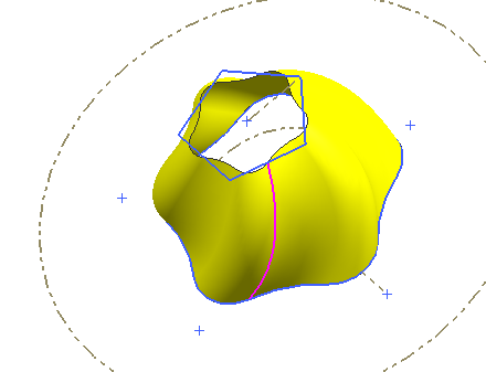

我是新手,草图绘制我也没看太明白,最后扫掠成型我跟本不知道怎么做了,我看他绘制艺术样条曲线就一根,不过到扫掠的时候成了三根了!真不明白

这是草图

这个里面来说样条曲线对初学者有点难度  画出一条后直接用角度变换出另外两根就变成三根了(根据需要你可以变换的更多) 样条曲线用三点定出 首末两点用G0 就画出了  然后扫掠就OK了
