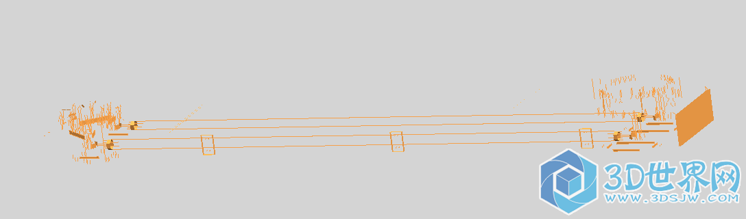

使用UG打开零件,只显示部分线条或面,显示不全。

 楼主| 发表于 2016-2-3 13:58:33 | 显示全部楼层
已解决
修改注册表:
开始--运行--regedit.找如下内容:
HKEY_CURRENT_USER/Software/Unigraphics Solutions/NX/NX版本/Visualisation
右边有 显卡 设置参数类似如下显示:
polyline_set=array_set,single,display_list,8:tri_set=array,single,immediate_mode,8:tri_strip_set=array_set,single,immediate_mode,8:

发表于 2016-2-4 08:52:18 | 显示全部楼层
这个是图层问题吧?ALT+L试试
