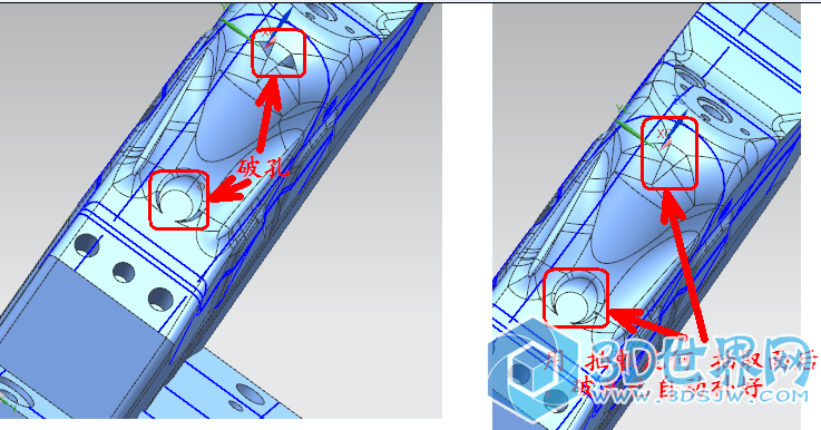

[求助] UG如何补破孔
86
857
11220
发表于 2016-3-9 18:54:18 | 显示全部楼层 |阅读模式
还有个问题是我想用 曲线网格  补破孔 为啥边选不上???

发表于 2016-3-10 09:47:08 | 显示全部楼层
0.rar (1.37 MB, 下载次数: 9)
做好了看看对不对    个人感觉可能是公差引起的,抽取片体后把缝补后出现空缺的部分缝合一小片 然后整体缝合起来就可以了。
