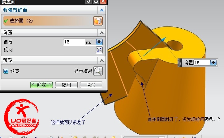

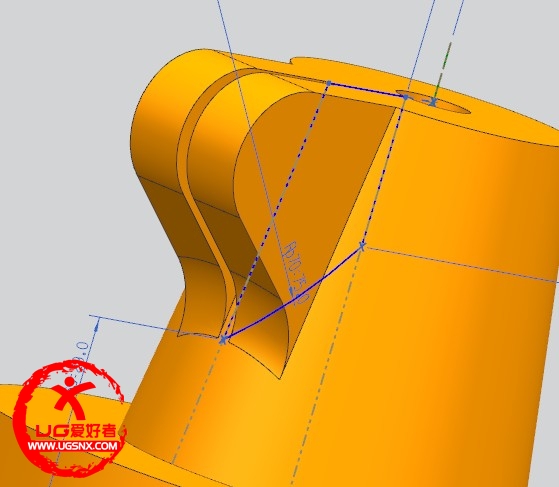

3.jpg 2.jpg 1.jpg 我的问题:1.黑白草图中在剖面线附近有个R10,这个R10如果我在草图中画出来肯定不是图片中最终效果,因为它拉伸沿着z轴,不是贴着凸台面,所以我没画出来而是直接直线画到底,最后用线圆角做出大家看到的效果,不知道有没有其他方法。2.看到那个模型中那个绿色草图了吧,我本想让他对称拉伸,求差,但是我忘了,沿着z轴拉伸出来的体并没有完全在凸台内部,所以那个2mm的槽子我拉不出来。想不出来怎么办了。3.我把模型换成静态线框显示,总想利用上面的边框线,效果不理想啊,愁啊。
                                     看似简单的一个实体,折磨shi我了。呜呜。大神们求指点啊。

槽的话拉伸就可以了。不一定非要沿着边线,你只要把这个区域覆盖就可以了~这个圆角尝试一下样式倒圆试试

R75上面没有剖面线说明R75是槽的底部。而且面对的是凸台,不是柱体啊。拉伸求交不好实现。

发表于 2013-3-21 21:40:13 | 显示全部楼层
未命名.jpg 是不是这样?呵呵

这个布尔求差问题我也解决了,看你这么一画,感觉我的思维太局限了,麻烦吧源文件发一下,下了。1649490643@qq.com。万分感谢。

_model1.rar(101.35KB)我就画了R75一个草图,所以其他的都无参
