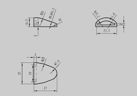

UG怎么画这个堵头

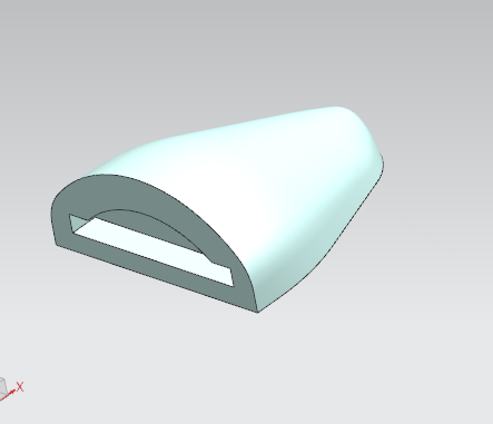

发表于 2016-4-7 22:29:57 | 显示全部楼层
很多尺寸未标示清楚  如果只是要外形的话大概是这样子

 楼主| 发表于 2016-4-7 16:02:10 | 显示全部楼层
你会画这个吗?

发表于 2016-4-7 16:06:00 | 显示全部楼层
3步拉伸,搞定。

 楼主| 发表于 2016-4-7 18:44:58 | 显示全部楼层
Culture 发表于 2016-4-7 16:06
3步拉伸,搞定。
我拉不出来要不你帮忙拉一下?

发表于 2016-4-7 21:13:29 | 显示全部楼层
不会啊,,,是不是得用曲面功能的
你这个图示的尺寸好象不完整,尺寸链没有封闭起来!从图形来看这是一个用曲面组成的猪头(上面)。先把尺寸标注完整后(例如可标角度或者长度),然后再说给你画。

发表于 2016-4-7 22:50:57 | 显示全部楼层
3部拉伸的师傅怎么做到的 发下图档学习下
