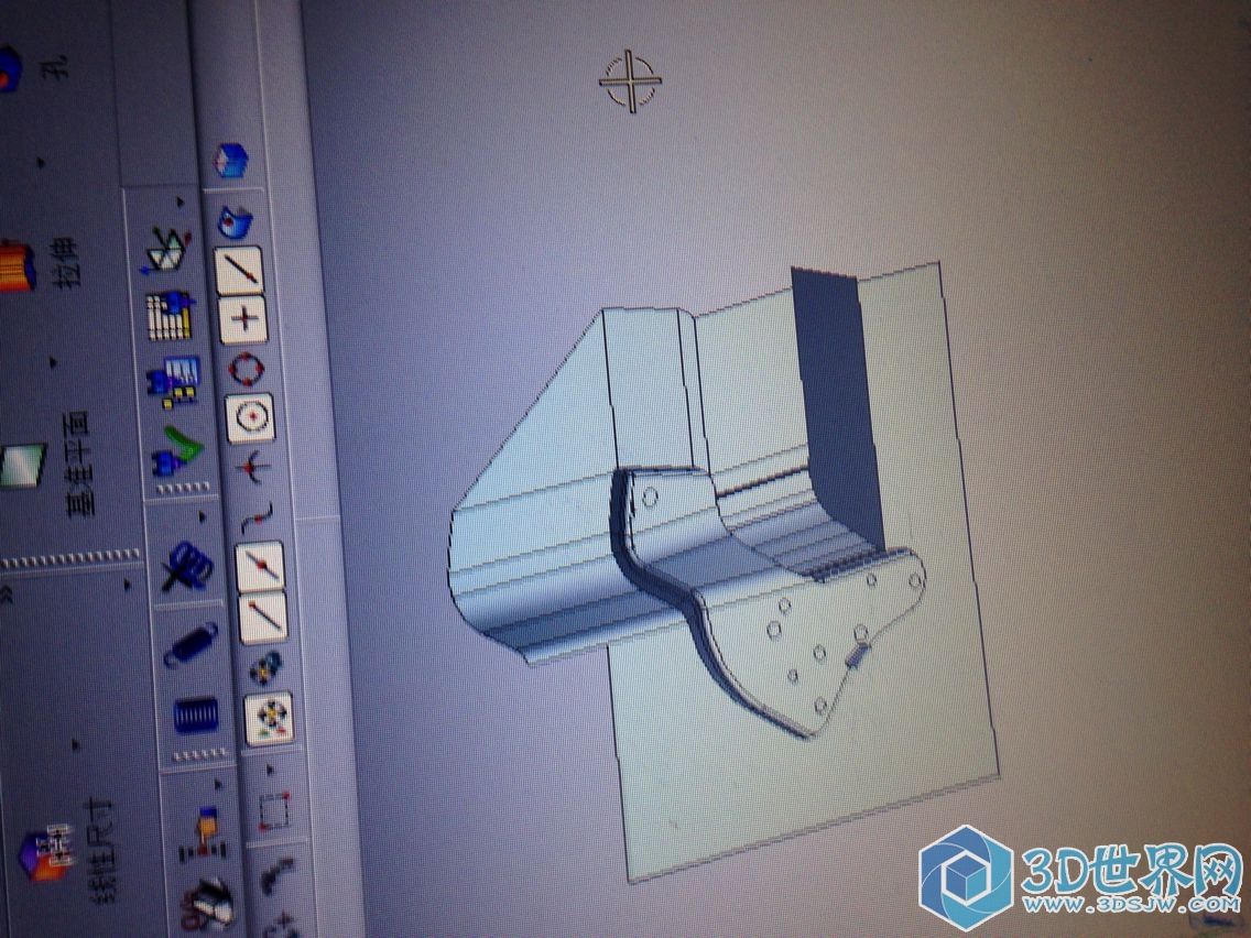

请问这个扩出来的面怎么画出来的 我先抽取了 然后呢

平面的话   一条边一个矢量就画出来了呀

这个有点儿像分型面的做法,把边界抽取出来以后用拉伸命令挨着一条一条边的拉伸出来就可以了!

这么简单,直接拉伸,选择  X  Y  Z 轴中的一个矢量,然后选择过滤器选单条曲线,点产品面上的边就可以预览了,拉伸方向不对就换到矢量对为止

用修剪延伸命令,点击单个片体的边就延伸出去了

边界面直接延伸面延伸出来就好
