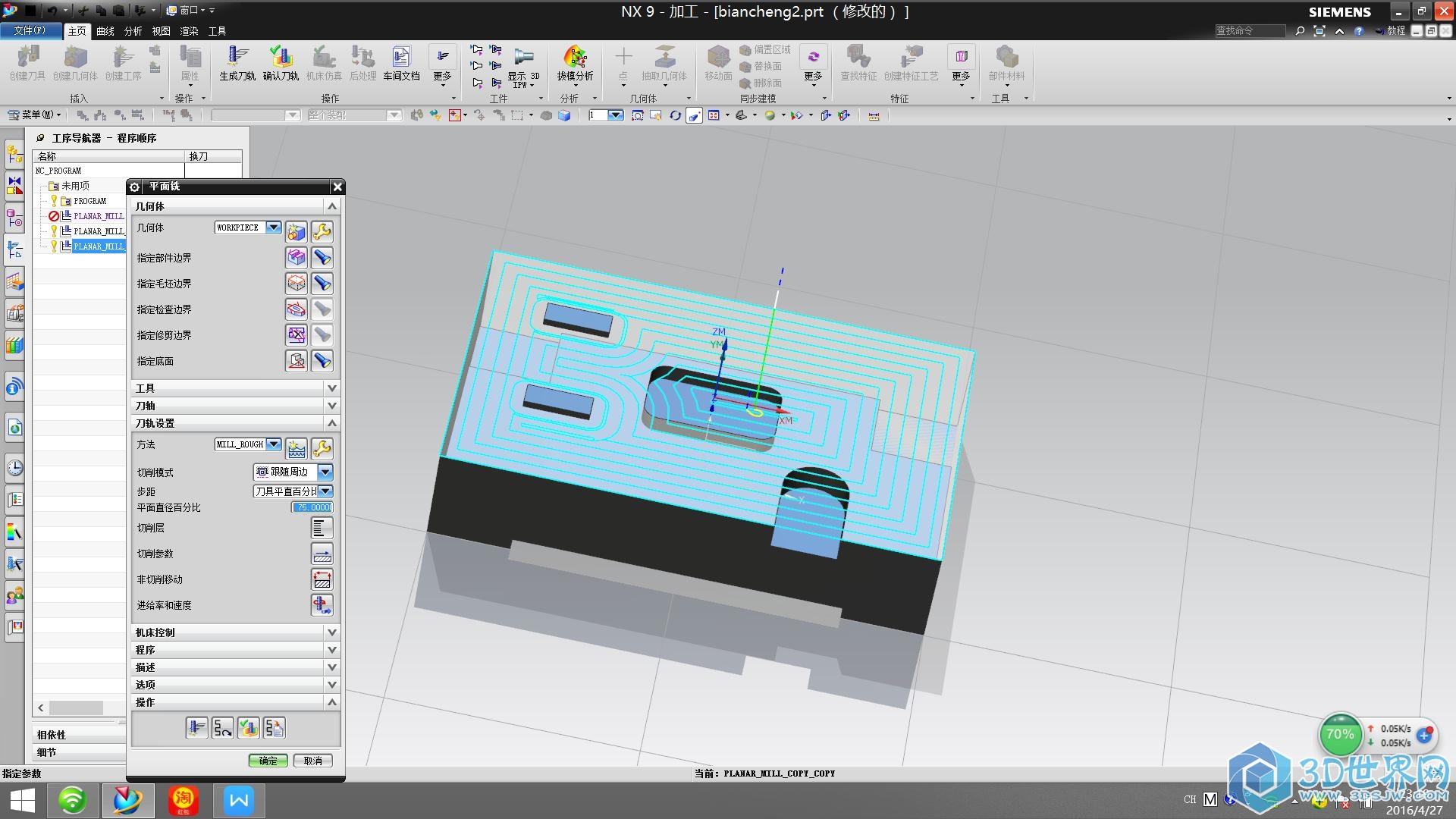

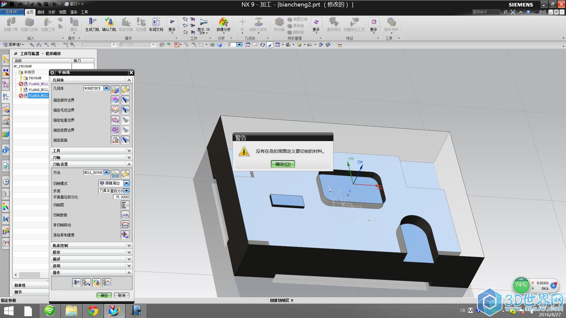

在选择部件边界的时候  选择矩形凸起顶上一圈内部为部件边界时无法生成刀路   为什么  应该不是方向错了吧
选择矩形底下一圈内部为部件边界时又可以生成刀路  不过切削层只有一层    要怎么设置部件边界才能生成正确刀路
铣削后只留下两个矩形凸块

把你的毛胚设置高点

毛坯增高了1mm   结果还是没有再到周围定义要切削的材料

你是不是吧延伸到部件轮廓给勾了

这是2维线加工 方向很重要 新手搞错很正常。还有指定顶面跟底面,每刀深度

出现这种报警,就2个问题
1保留的方向错了,或者毛坯的方向错了
2选边界的时候,有个平面选项,选用户定义(一般选用户定义的话,就说明,你选曲线和加工地面基本在一个面上)

部件边界或者毛坯边界设反了

发表于 2016-5-26 10:51:39 | 显示全部楼层
选工件最底部平面为毛胚边界,平面定义在小凸台顶面,这样应该可以
