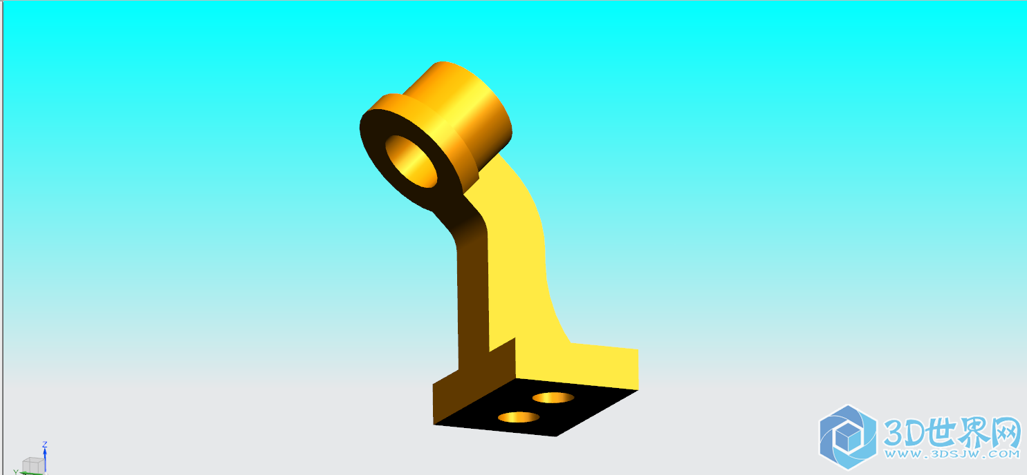

关爱新手,不洗勿喷。
Expand exercise 4.prt

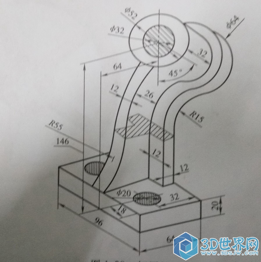

图纸

图纸有点小问题
