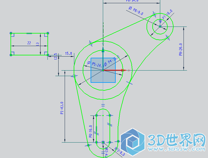

任务草图里面的自动约束尺寸线与约束尺寸线颜色一致,更改用户默认设置后,重启ug,问题还没有解决,要怎么才能使他们的颜色不一样

去模板文件修改一下试试!我是记得要修改这个颜色不光要在用户默认设置里面设置!而且必须在模板文件情况下的用户默认设置里面进行设置!

设置好了之后,需要在首选项-草图里面继承一下用户默认设置
