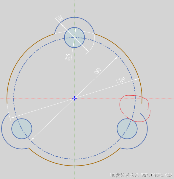

如图所示,∅100圆的三条边显示未完全约束,这种是否需要完全约束,如果是,该怎么约束呢?

发表于 半小时前 | 显示全部楼层
和36的圆,同心一下?

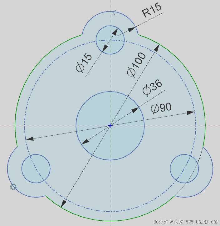

发表于 半小时前 | 显示全部楼层
画草图一般习惯全约束,防止缺尺寸的时候出现问题。 111.png 直径100的圆被修剪之后这两个端点的重合约束没有自动加上。
