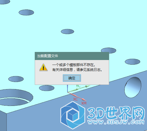

UG10.0打开加工的时候出现这个怎么解决啊?

可以不予理睬。
如果非要解决,打开UG的安装位置,在\NX 10.0\MACH\resource\template_set 路径下找到一个名为cam_general.opt 的文件,打开后看看里面的设置需要的模板在\NX 10.0\MACH\resource\template_part\metric路径下是否存在该文件!!

楼上正解,如果缺少模版,直接把那个文件里面多的那段删掉就好
