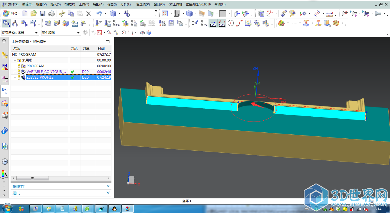

[求助] UG编程、本图用侧刃驱动合适吗?

发表于 2016-5-16 14:26:33 | 显示全部楼层
想问一下你同事是用的什么软件编的?

 楼主| 发表于 2016-5-16 14:33:36 | 显示全部楼层
814840797 发表于 2016-5-16 14:26
想问一下你同事是用的什么软件编的?
Cimatron E 11.0

发表于 2016-5-16 14:47:11 | 显示全部楼层
一个等高搞定的事!

 楼主| 发表于 2016-5-16 15:03:27 | 显示全部楼层
874935249 发表于 2016-5-16 14:47
一个等高搞定的事!
等高?

发表于 2016-5-16 15:14:13 | 显示全部楼层
一个等高搞定的事!
你试过了?倒扣的三轴等高也能搞定?

发表于 2016-5-16 19:21:03 | 显示全部楼层
对啊  可以搞出来啊

发表于 2016-5-16 19:23:24 | 显示全部楼层
814840797 发表于 2016-5-16 15:14
你试过了?倒扣的三轴等高也能搞定?
你看看是不是你要的效果啊

发表于 2016-5-17 08:26:37 | 显示全部楼层
874935249 发表于 2016-5-16 19:23
你看看是不是你要的效果啊
你用楼主说的这个文件做一个给我看看?我是真做不出来。你看倒扣的地方没有刀路产生的。把你做的文件发上来让我学习一下好吗?

 楼主| 发表于 2016-5-17 10:02:57 | 显示全部楼层
814840797 发表于 2016-5-17 08:26
你用楼主说的这个文件做一个给我看看?我是真做不出来。你看倒扣的地方没有刀路产生的。把你做的文件发上 ...
同求,同学习
