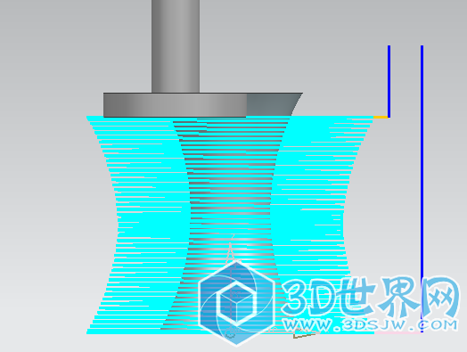

用ug怎么编这个程序

工件是回转体,T刀半径大于工件深度,用三轴

手工编程好像编不出来的吧?这个貌似要用自动编程做的,如果说只是为了加工出这个零件,其实完全可以直接上数车就可以了

等高外形分层铣试试

这种T刀是加工不出来的,需要定桶型刀,或干脆用车床

如果用PowerMILL 走的话 简单的很啊  直线投影精加工。

经典之倒扣槽带倒角加工
http://www.ugsnx.com/thread-7596-1-1.html
(出处: UG爱好者)
看了这个帖子,希望对你有帮助

型腔铣解决
