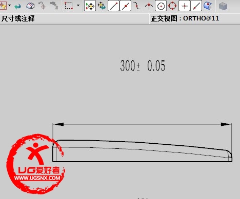

发表于 2013-4-18 10:13:33 | 显示全部楼层 |阅读模式
请问高手怎可把4与下面的线分开一点?如下图
file:///C:\Documents and Settings\D\Application Data\Tencent\Users\695587203\QQ\WinTemp\RichOle\NGVFIV)Y7A35%QW8K@))HC8.jpg 未命名.jpg

发表于 2013-4-18 11:29:18 | 显示全部楼层
这么高可以了吗?{:}
方法:
标注上右键——格式——文字——尺寸——尺寸与尺寸行间距因子——输入你要的距离——OK
要想更改永久设置,请修改模板,这里不多说,论坛搜索:模板

好像在那个首选项里可以设置的。
如果你只是想单独对这一个做一下改动的话。右键这个尺寸里面应该有个:样式“的可以设置改动吧。
