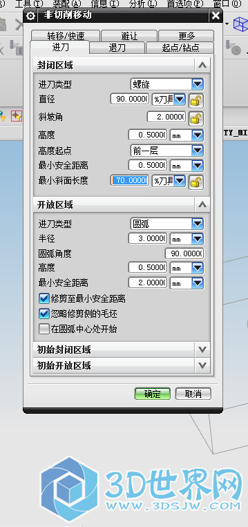

设置成这样还是出现此类情况,望大师指点

发表于 2016-6-1 22:30:53 | 显示全部楼层
改成无就不会报警了

发表于 2016-6-1 23:36:28 | 显示全部楼层
这是正常的,工件结构决定的,确认改小不顶刀也可以改

发表于 2016-6-2 08:19:27 | 显示全部楼层
系统是告诉你有切削残余,因为拐角或凹槽小于刀具大小了,开粗正常{:}

 楼主| 发表于 2016-6-2 21:37:46 | 显示全部楼层
习惯le孤单 发表于 2016-6-1 22:30
改成无就不会报警了
大师指的是最小斜面长度

发表于 2016-6-3 23:33:56 | 显示全部楼层
淘宝店铺:CAM超市 专卖UG编程老师傅留一手的技术绝招的罗工给你解答:兄弟啊,这个可以不管他、飞刀千万不要设置成无啊。不然你会被叼飞起来的。

发表于 2017-2-15 12:03:45 | 显示全部楼层
我也是这个问题,但我的刀具直径和槽宽是正好相等的,为什么也会报错?
442
5612
5612
发表于 2017-2-16 08:19:43 | 显示全部楼层
正好相等是不进去的,软件余量里有个公差,是允许计算刀路的误差值,正好相等加上误差值大于槽宽,当然不出程序了。
