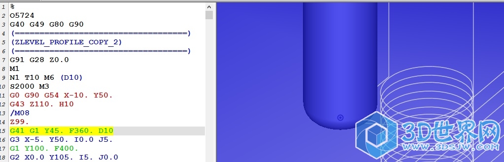

就是  第一個螺旋式   第一次進刀基本上是會插到工件的,因為還沒切所以是有餘料的
所以我做了這樣改動
目的是確定第一刀不會插刀還有可以帶補正
如果是原本多螺旋進刀在非切削參數->更多 帶補正時,要把參數都設為0才能保持螺旋進退刀
以上是小弟的小小發問
